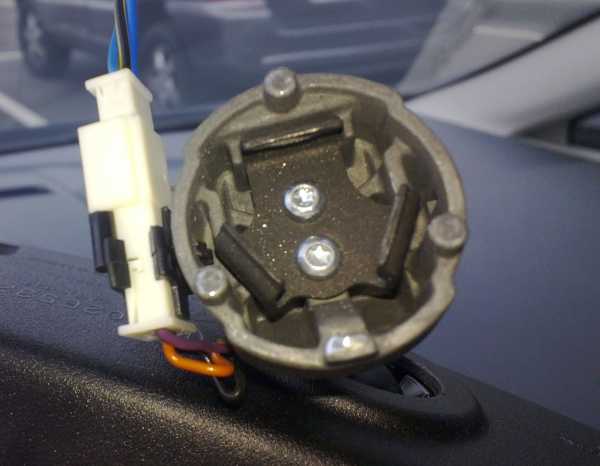

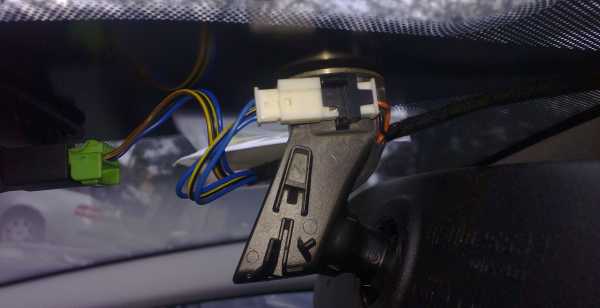

Re:All'improvviso il Fotocromatico !!!! 04/10/2012 10:10 #202856
Allora qui si vedono il sensore pioggia e lo specchietto elettrocromico montati e collegati
L'attacco dello specchietto (completamente diverso da quello standard)
e l'attacco sul parabrezza
Ho cambiato il cavo che arriva alla plafoniera e passa per il montante lato guida...non era una grossa spesa (penso meno di 20€ se ricordo bene) e se metti la retro si disattiva.

Re:All'improvviso il Fotocromatico !!!! 20/10/2012 18:45 #204671
Oh, che bella notizia.... e io che ero convinto che ogni casa avesse il suo :unsure:
Allora posso montare pure il mio dell'Astra. devo solo verificare se l'attacco fosse compatibile :woohoo:
E pensare che ero già pronto a venderlo.....
  • luctun
  • Avatar di luctun
  • Messaggi: 1444
Re:All'improvviso il Fotocromatico !!!! 21/10/2012 02:37 #204691
se non è compatibile puoi adattarci i collegamenti...ci arriva un positivo e un negativo (il positivo devi prenderlo sotto chiave). se vuoi poi ci sarebbe un +12 per la retro, ma non è necessario
  • Messaggi: 27939
