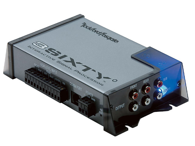

Salve! chiedo aiuto confidando in una vostra risposta!
Ho intenzione creare il mio impianto hi-fi sulla mia fofi plus 5 porte!
la radio la sto lasciando originale perchè su internet non esiste nulla di interessante, infatti ho intenzione di montare un processore della rockford, il sixty! adesso il mio problema è collegare il processore alla radio! mi sono passato un pomeriggio ha smontare la mia macchina e alla fine ho tirato fuori uno schema ma alla fine non ho capito come posso collegare il processore!
attendo vostre risposte e consigli! grazie anticipatamente!

il processore è questo!

Re:cablaggio radio una fiesta plus 05/06/2011 19:57 #116101
Ora che sai a che colore appartiene ogni filo ti basta solo collegarli al processore, mi sembra che ci sia tutto scritto (front/rear left/right..).
Non è di una grande comodità però, perché dovresti tagliare tutti i fili che escono dal connettore (o reperire un altro connettore uguale e cablarlo), inserirli uno a uno nel processore e poi cablare anche i fili in uscita, perché le casse dell'auto hanno i fili singoli e non il connettore coassiale RCA che richiede il tuo processore.. Anche lì magari reperisci 4 connettori RCA con un po' di filo, tagli i fili, li metti in una morsettiera e dall'altra parte ci infili i fili delle casse dell'auto.
Ricapitolando:
1) recuperi dei connettori uguali a quelli che si attaccano all'autoradio;
2) attacchi ai nuovi connettori dei fili che vanno a infilarsi nella morsettiera del processore (e poi infili questi connettori nell'autoradio);
3) recuperi dei connettori RCA maschi già cablati, (possibilmente di quelli che hanno il segnale e la massa affiancati, perché sono più facile da sguainare, quelli coassiali non vanno bene), li sguaini e ne infili le parti scoperte in una morsettiera che devi comprare;
4) recuperi altri connettori uguali a quelli che sono DENTRO l'autoradio (se quelli che hai usato prima erano maschi allora dovrai usare adesso le femmine, o viceversa) e dopo averli cablati li incastri con i connettori che contengono i fili che vanno alle casse, mentre dalla parte che hanno i cavi scoperti li infili nella morsettiera del punto 3.
È un lavoraccio, ma almeno così viene un lavoro vagamente pulito... (nel caso dovessi sostituire il processore ti basta scollegare i connettori e riattacarti direttamente all'autoradio).
L'unico dubbio è se ci sta il processore dietro l'autoradio, perché se non ci sta devi ricablarti tutta la macchina.
