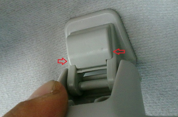

cambio idea...ho smontato la maniglia del lato passeggero...è solo ad incastro! :angry: :angry:
farò senza...grazie lo stesso :)

cioè che non è imbullonato con la carrozzeria...tirando giù la maniglia in alto si nota questo.
Dovo aver fatto leva con un cacciavitino sottile a taglio il pezzo centrale del supportino della maniglia viene in avanti a mo di cassetto...facendo lo stesso procedimento con tutt'e due i supportini, ovvero dopo aver tirato fuori il pezzo di plastica centrale (tirato fuori non del tutto, seno si spacca!) alla fine fai forza verso l'alto e la maniglia ti rimane in mano...no filetti, no viti, niente. Solo due mollette di plastica -.-

Come il parasole....il principio è lo stesso...è plastica ad incastro...bisogna vedere se sotto la moquette dal lato guidatore c'è la predisposizione
