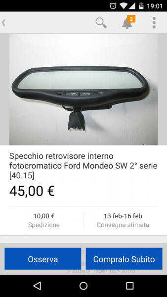

Questo va bene per la fiesta???

Sulla mia (MK7) quello va bene, ed è plug & play.
Lo specchietto vecchio si stacca premendo una levetta e sfilandolo... non serve fare forza.

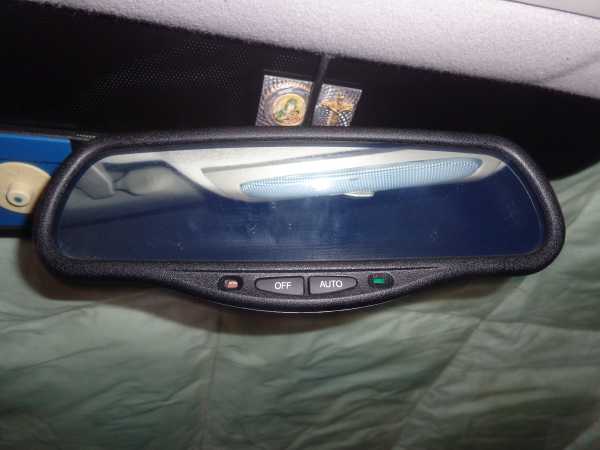

Fatti un giro per le demolizioni...
A me proprio quello completo di spinottiera mi è costato 10 euro....
Eccolo....
