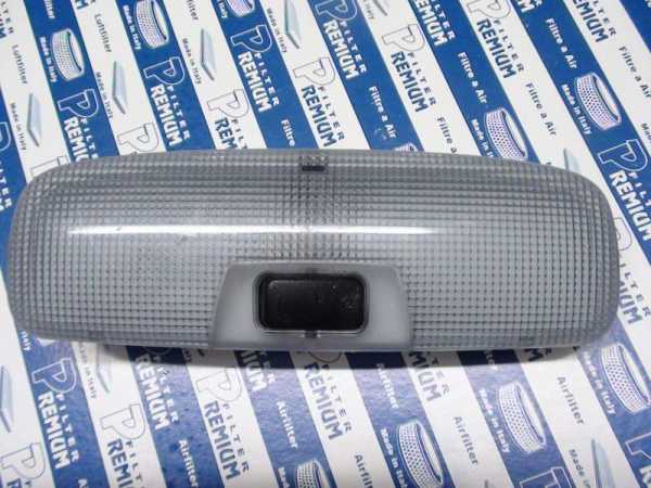

Ciao, ho acquistato una ford fiesta base benzina gpl, nella plafoniera anteriore ho un solo tasto per accendere l'unica lampadina che ho.
So che nella titanium c'è la possibilità di scegliere quale accendere, volevo sapere se la base era comunque predisposta per l'inserimento delle 2 lampadine laterali o non ci sono proprio i buchi! grazie

Re:Dubbio plafoniera anteriore 04/02/2015 15:09 #294221
stefano91ste ha scritto:
Credo che cambi proprio la plafoniera, (io ho 3 tasti).. Per sicurezza prova a mettere una foto, ma sono quasi certo che vada cambiata proprio la plafoniera
Eccola:

Re:Dubbio plafoniera anteriore 04/02/2015 15:25 #294222
Mi sa che va proprio cambiata, perchè quella della titanium è così, con anche due luci ambientali ai lati dei pulsanti:
(Anche se la mia ha i tasti grigio chiaro invece di nero)
Se invece hai un po di abilità nel fai da te puoi pensare di modificare quella ;)

Re:Dubbio plafoniera anteriore 04/02/2015 15:28 #294224
Si ma devo far passare anche i cavi degli altri due bottoni?

Re:Dubbio plafoniera anteriore 04/02/2015 16:27 #294226
No, gli altri due bottoni sono dei semplici on/off per le altre 2 lampadine.. Puoi prendere la corrente da li.. Il negativo non prenderlo dalla carrozzeria prendi entrambi i poli dalla plafoniera

Re:Dubbio plafoniera anteriore 04/02/2015 16:41 #294228
Dove posso trovarla?

Re:Dubbio plafoniera anteriore 04/02/2015 17:12 #294231
Ci sono dei cavetti che arrivano alla plafoniera, sono quelli.. :)

Re:Dubbio plafoniera anteriore 04/02/2015 18:53 #294240
Confermo: la plafoniera della Fiesta base ha una sola lampadina e non c'e' modo di metterne altre, va sostituita.
Comunque dalla foto che hai postato (plafoniera con pulsante nero) mi pare di capire che non hai la MK7 ...
Cerca su ebay (meglio in UK), ne troverai a bizzeffe...
Per il resto dovrebbe essere plug and play: togli la vecchia e metti la nuova, anche gli attacchi dovrebbero essere gli stessi.
Sono 3 cavetti: un negativo e due positivi, di cui uno sempre alimentato, ed uno pilotato dalla centralina (dissolvenza, accensione con le porte, ecc. ecc.).

Re:Dubbio plafoniera anteriore 04/02/2015 19:26 #294241
Per le luci ambientali invece serve un altro positivo, che deve essere alimentato solo quando il quadro e' acceso.
La foto in realtà è presa da google , il mio tastino è grigio :) il positivo quindi non posso prenderlo dalla lampadina centrale ... è un casotto quindi
