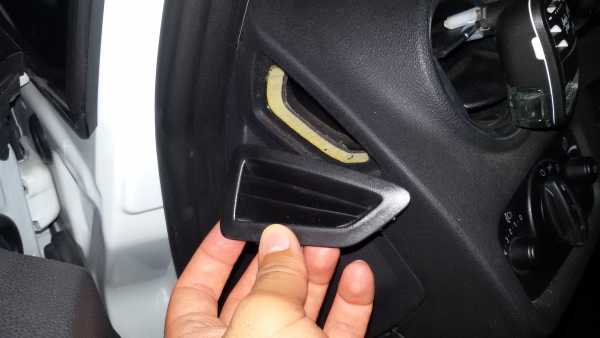

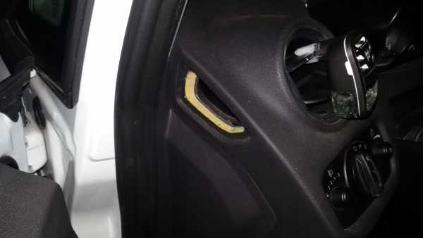

Salve ragazzi, possiedo una ford fiesta del 2013 e da poco ho avuto questa bella "sorpresa" le prese d"aria laterali sono venute via, ripeto sono venute (non si sono rotte) via come se la colla non ci fosse mai stata, (vi allego le.foto),
Qualcuno di voi ha riscontrato questo problma/difetto ?
Vorrei sapere come.incollarlo in modo permanente e quali colle utilizzare x non arrecare danni all auto.
Grazie a tutti in anticipo

Quella laterale è venuta fuori anche sulla fiesta di mia moglie, incollata con il millechiodi non si è più mossa

successe anche a me col caldo estivo... due gocce d' attak e non le smuovi più :laugh:

Molte fofi che ho visto nel parcheggio dove lavoro hanno perso quelle grigliette. Ora stanno iniziando a cedere anche le mie. Penso sia dovuto al caldo. In ogni caso le incollerò col bostik che resta morbido nel caso dovessi aver bisogno di rimuoverle un giorno
