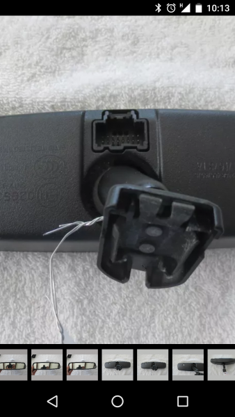

Salve vorrei montare lo specchio automatico al posto di quello classico... Ieri ho smontato quello attualmente in uso per capire l'innesto che ha al parabrezza (vedi foto)... Qualcuno di buona volontà può postarmi una foto dell'innesto di uno specchio della fiesta 2008?? Grazie in anticipo

Non ri serve necessariamente quello della fiesta. Focus, cmax, mondeo, kuga ecc hanno tutti fli stessi attacchi, o al massimo rimetti quelli della fiesta

Scusa fabietto nn ho capito.... Io intendo la piastrina metallica attaccata al vetro... Come faccio a sostituirla? Oppure si può sostituire il braccetto??

Io ho messo quello della mondeo mk3 e non ho dovuto sostituire il braccetto, l unico "problema" è che ho provato a rismontarlo e non se ne viene :S

Scusa nn ho capito... L'aggancio al parabrezza andava ugualmente bene?? Cosa nn riesco più a smontare?

Si andava bene uguale, e ora però talmente è incastrato bene che se cerco di toglierlo non ci riesco.. eh vabè

Ragazzi ho qst connettori... Mi potete spiegare u collegamento??

C'è un positivo sotto chiave, un positivo da collegare alla retromarcia per schiarirlo quando si inserisce e un negativo

Si lo so... Intendevo quali pin sono i corrispondenti??

Fatti dare anche lo spinotto. Di che macchina era?
