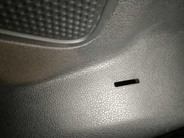

Un saluto a tutti, ho notato che sotto la maniglia della pirtiera c'è una feritoia, come si fa per metterci le luci??? C'è qualcuno che ha già fatto questa cosa???
Grazie mille
Re:Luci ambientali 13/03/2016 03:22 #318164
Puoi usare un led o una striscia. Fai qualche prova e vedi qual'è pa soluzione che più ti soddisfa
Re:Luci ambientali 14/03/2016 17:39 #318218
Grazie, per caso sai se c'è già una predisposizione???
Io ho una fiesta plus del 2013
Grazie ancora
Re:Luci ambientali 14/03/2016 19:13 #318225
Se non c'è basta attaccarsi all'alimentazione degli alzacristalli
Re:Luci ambientali 15/03/2016 20:08 #318294
Grazie per la dritta, ora proverò
