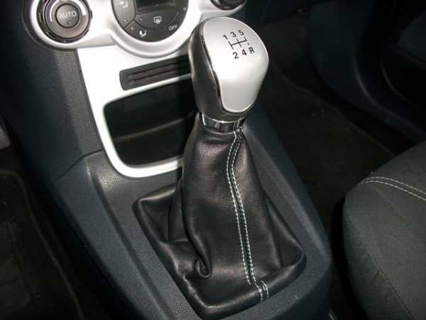

Cuffia che copre la leva del cambio 29/12/2016 23:28 #328255
è come la mia questa sotto è la cuffia nuova, le cuciture sono bianche ma si possono fare anche grigie
per smontare tutto basta tirare con una certa forza la parte in plastica in modo da sganciarla dal resto.. poi una volta staccata devi ruotare tutto insieme,, cioè pomello, cuffia e parte in plastica come per svitare,, e si svita il pomello e tiri via tutto, la cuffia nella parte sottostante la cornice è tenuta da un mascherina in plastica, ci sono dei gancetti da far scavallare.. dopo di chè devi separare la cuffia dalla sua cornice.. questa è la parte piu' rognosa perchè i punti che tengono insieme c ornice e cuffia sono come quelli di una spillatrice, io ho dovuto riutilizzare i suoi perchè non li avevo.. per togliere i lpomello basta allargare il suo fermo in plastica
