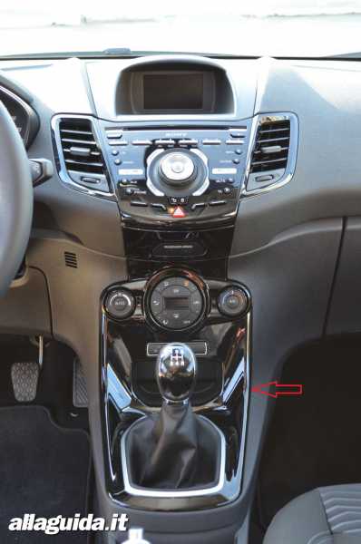

Ciao, ho perso la schedina dell'aggiornamento Navigatore nella consolle centrale (non mi chiedete come... è successo purtroppo)
Non ho trovato nulla smontando e rimuovendo l'autoradio, presumo che sia scesa più giù, in zona climatizzatore.
Solo che non so come smontare il tunnel centrale, in primis la cornice verniciata, evidenziata dalla freccia.
Qualcuno che possa - voglia darmi una mano?

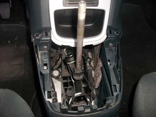

Smontaggio tunnel centrale Restyling 11/02/2017 14:06 #330494
la parte anteriore dove c'è il clima e tutto il resto è incastrata da matti... inizia dalla parte in plastica vicio alla leva del cambio... devi tirare verso l'alto. guarda la foto è del 2009 ma il meccanismo è lo stesso,..una volta che sganci quella parte poi tirandoo verso di te si stacca dal lato del clima e viene via tutto

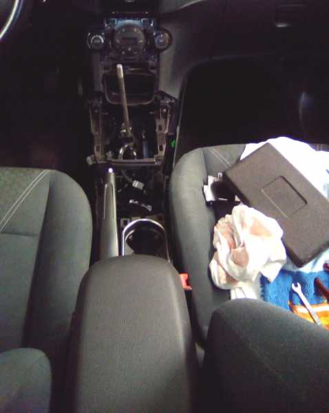

Smontaggio tunnel centrale Restyling 11/02/2017 14:26 #330495
questo mentre lo stavo montando... è come il tuo, mi ero dimenticato che avevo fatto delle foto... :laugh:
Come vedi non c' alcuna vite ma solo incastro con quelle odiose clip in metallo

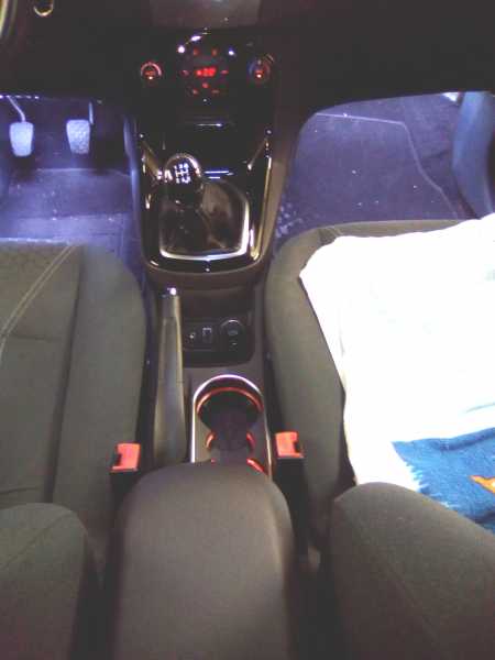

Smontaggio tunnel centrale Restyling 11/02/2017 14:30 #330496
tutto montato
