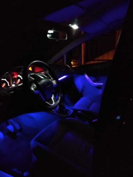

Belle davvero complimenti, blu fa proprio un bell'effetto. Io ho montato delle lampadine led bianche in quel punto ma sto pensando di sostituirle con un paio rosse...

Dipende dai gusti. E anche dal modello. Io ho tutta la strumentazione color Cyano, infatti mi sono preso dei led RGB in modo da avere un colore molto simile a quello di autoradio e cruscotto. Prima li avevo bianchi anche io, ma alla fine così secondo me rendono meglio.

Anche secondo me. Ho deciso per il rosso per via del colore di strumentazione e led altoparlanti, entrambi rossi. Non appena farò questa piccola modifica posterò le foto

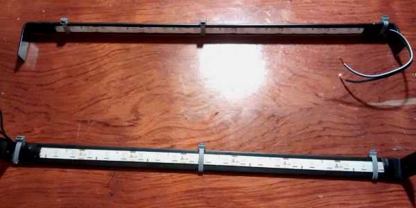

Lavoretto completato, ho installato due strisce led sotto i sedili anteriori per illuminare la parte posteriore, completamente al buio altrimenti.
Ho usato due pezzi di alluminio su cui ancorare le strisce, anche per garantire un buon livello di assorbimento di calore. I led sono 5050.
La linea l'ho presa dalle luci anteriori (quelle che illuminano i piedi per intenderci), facendo passare i cavi attraverso il tunnel centrale. Sconsiglio di prendere solo il positivo dalle luci ed il negativo dal telaio, dato che alla mia fofi le luci abitacolo hanno il negativo sottochiave, e non il positivo (resterebbero sempre accese).
Dopo montaggio e cablaggio (che mi sono costati dolori ai reni per due giorni, ma ne è valsa la pena :P ) l'effetto è questo.
Nel complesso non è un lavoro difficile ma ci vuole davvero molta pazienza, soprattutto per via dello spazio ristretto ai sedili posteriori...
Ma l'effetto è spettacolare ;)
