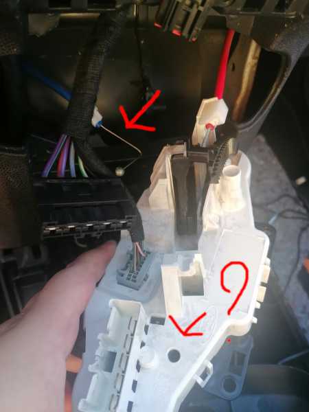

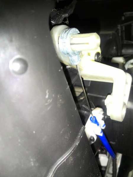

Climatizzatore Manuale filo acciaio manopola rotto 19/09/2022 13:15 #361052
Ciao a tutti,
so che non è il massimo , ma riapro questo post perchè anche io ho lo stesso problema.
Smontando il cruscotto ho trovato il cavo blu staccato, ma non capisco bene dove va da ricollegato.
Allego foto.

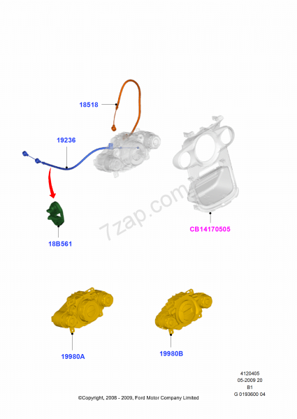

Climatizzatore Manuale filo acciaio manopola rotto 05/10/2022 12:33 #361076
Ho lo stesso problema, su internet ho trovato queste foto spero possano esserti utili

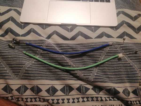

Climatizzatore Manuale filo acciaio manopola rotto 15/10/2023 18:04 #362001
Ciao a tutti e grazie per le risposte.
Mi scuso per il ritqardo, ma sto seguendo il problema a periodi.
In ogni caso: ho comprato un cavo, ma è più lungo dell'originale, quindi nonostante l'installazione sia corretta, al minimo giro si stacca (dal lato clima, di preciso non da dove viene agganciato, ma dalla "plastica" che si muove in seguito alla rotazione del selettore).
Ora: avrò preso il cavo sbagliato? Oppure c'è dell'altro?
Allego foto. Quello blu è quello originale.
