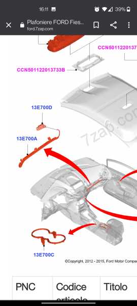

Rieccomi come dicevo ho abilitato la funzione da forscan e ora ho la voce luci soffuse nel menu e connettore alimentato .
Il problema é dove reperisco questi due componenti ? Ho chiamato un centro Ford non conoscono nemmeno la sua esistenza :angry: soluzioni alternative di una normale striscia led che fa troppa luce ? Avevo pensato ad un cavo fibra ottica alimentato semplicemente da un diodo led posto all'estremità ma in giro trovo solo "cinesate" che non mi danno troppa sicurezza......aspetto soluzioni grazie infinite
