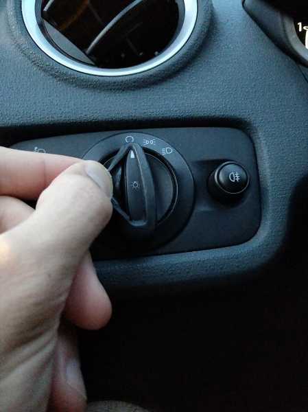

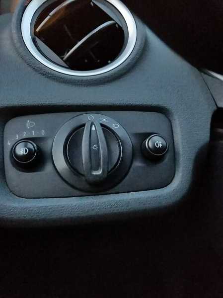

Salve, qualcuno sa come smontare il pomello per il controllo delle luci?
Ho provato a tirarlo via, anche con una certa decisione, ma non succede niente, anche perché la presa non è delle migliori.
Qualcuno ha qualche consiglio?
Il pomello in questione è questo
E lo devo smontare per poter sistemare la gommina, che come vedete è un po' staccata

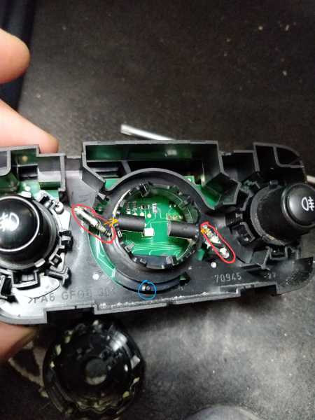

Smontare pomello controllo luci 21/09/2021 15:51 #360266
Per concludere l'argomento, il pomello deve essere obbligatoriamente smontato dall'interno in quanto sono 3 pezzi incastrati fra di loro che poi vanno ad incastrarsi con un "ingranaggio" che è situato internamente ed è incastrato con il meccanismo interno tramite due molle.
ATTENZIONE! Nel caso doveste smontarlo, fate attenzione che vi sono due molle all'interno dell'ingranaggio che vanno ad incastrarsi rispettivamente in quei due cilindri centrali (vedere la foto, in basso a sinistra trovate l'ingranaggio citato prima).
Nel rimontaggio assicuratevi che il piolino cerchiato in blu sia incastrato correttamente con l'ingranaggio (una volta smontato lo capirete, scusate per la scarsa foto che ho fatto, non era prevista)
