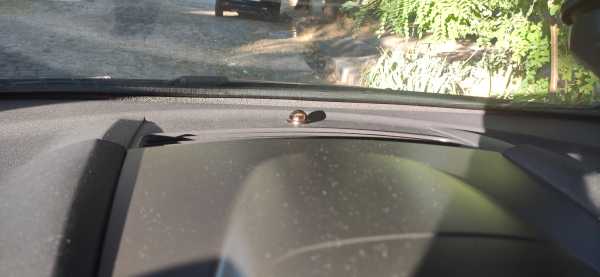

Ciao, sono un nuovo proprietario della Fiesta mk 7.5 bifuel del 2014 e probabilmente con l'attrezzatura più debole di tutte. Tra tante altre incognite e da me fraintese, voglio sapere cosa rappresenta questo sensore sulla scheda appena sotto il parabrezza e cosa fa, esattamente cosa dovrebbe fare perché sospetto che sia sagomato in quel punto! Grazie!

Buongiorno.... Dovrebbe essere il sensore di luminosità esterna, quello che permette alla macchina di capire quando accendere i fari automaticamente.

No il sensore della luminosità sta sul parabrezza incorporato nel sensore pioggia, se non erro quello è per il clima automatico

luminosità esterna.

Capisco, quindi deve essere uno di quelli che hai detto sopra. Il problema è che non ho né clima automatico né luci automatiche e da qui deduco secondo quanto sopra che sarebbe stato solo sagomato e scollegato. Immagino di sì, anche se potrei sbagliarmi!

Dovrebbe essere il sensore irraggiamento solare che funziona solo con il climatizzatore automatico.

È un sensore di irraggiamento solare, che dal 2008 al 2012 è stato montato solo sulle Fiesta col clima automatico. Più il sole è forte e più la ventola del clima viene fatta girare forte a parità di temperatura.
Dal 2012 al 2017 (col restyling) è stato montato su tutte le Fiesta (anche col clima manuale), perché viene utilizzato anche per regolare la luminosità del display della radio e del quadro strumenti quando nel menù dell'auto si configura "impostazioni -> display -> luminosità -> automatico".
Se si imposta su "manuale", la regolazione della luminosità si fa solo ed esclusivamente con la rotellina interna accanto alla manopola dei fari (e la regolazione influisce solo quando i fari sono accesi).
Se si imposta su "automatico", la rotellina influenza comunque la luminosità generale, ma poi questa "reagisce" alla luminosità esterna aumentando o diminuendo leggermente attorno al valore impostato con la rotellina
Le luci automatiche vere e proprie (che accendono e spengono gli anabbaglianti a seconda della luminosità esterna) usano un sensore dedicato montato a contatto col parabrezza all'altezza dello specchietto retrovisore interno, ma sono rarissime le Fiesta che ce l'hanno perché non era quasi mai a listino dal 2013 in poi.

fede.auto grazie mille per avermi finalmente illuminato per qualcosa che non mi ha dato pace! ora coordinerò il mio pensiero verso qualcos'altro ma all'esterno, ad esempio la famosa valvola PCV. Grazie ancora e buona fortuna a tutti!
