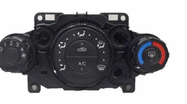

Sono un possessore di una Ford Fiesta immatricolata a dicembre 2013. Volevo sapere se fosse possibile sostituire i comandi dell'aria condizionata da manuali ad automatici semplicemente sostituendo le manopole. Praticamente io ho questo:

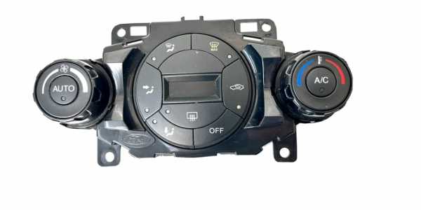

E vorrei mettere questo
È possibile fare una cosa del genere? Mi basta sostituire il pezzo
Per poter continuare ad utilizzare l'aria in macchina con le comodità del digitale oppure mi serve sostituire anche altro?

Quello originale Ford non si può montare a meno di non sostituire l'intero cruscotto, sicuramente un lavoro che non vale la spesa.
Intorno al 2009-2010 c'era un kit aftermarket fatto dalla Comesclima (che costava sui 350 euro) che trasformava il clima da manuale ad automatico, con un'interfaccia che, pur essendo digitale e coi pulsanti, non era quella originale ford.
In ogni caso, l'azienda ha smesso di farli e cercando su google non si trova più nulla, quindi penso che siano introvabili.
