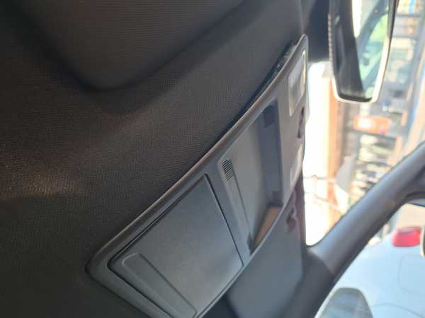

Buonasera a tutti, vi chiedo supporto in quanto sulla mia Fiesta del 2019 è stata effettuata una lavorazione presso una officina in cui è stato rimosso il cielo dell'auto. Mi sono accorto che nel rimontarlo, è rimasto staccata la plafoniera anteriore (metto foto per intenderci) ma dato che l'officina si trova in tutt'altra città e non ho possibilità di tornare da loro per farmela sistemare vorrei sapere se c'è un modo per riuscire a farlo in autonomia. Il pannello è staccato solo da un lato e anche premendo non rientra, ovviamente non ho forzato per paura di rompere qualcosa. Qualcuno sa come potrei risolvere?

Di solito la plafoniera è agganciata con delle clip che "mordono" il tetto, il problema è che queste clip funzionano una sola volta. Se hanno rimosso la plafoniera forzando la riapertura delle clip, può essere che queste clip si siano rotte e che vada sostituita...
