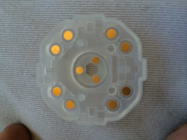

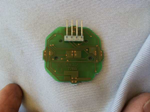

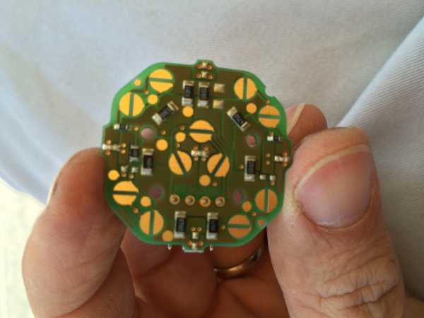

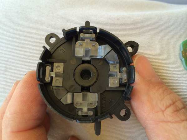

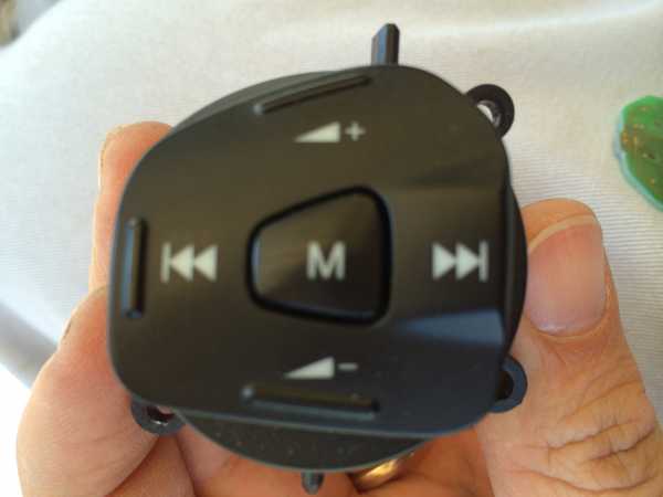

comandi al volante non funzionati 07/05/2014 18:09 #269917
ok risolto il problema: ho smontato la cornice, 3 viti torx di piccole dimensioni, poi ho staccato il connettore nero e smontato tutto il blocco dei tasti, pulito con cotton fioc imbevuto in alcol e soffiato con compressore la piastrina coi connettori, rimontato il tutto e ora funziona.
