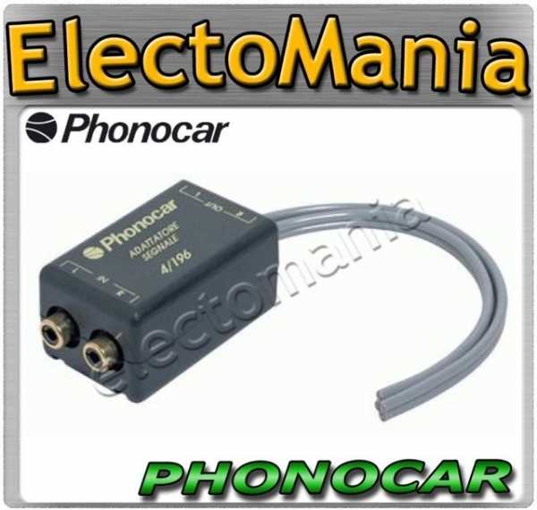

Problema con subwoofer.. 22/01/2013 12:16 #217392
Questo é il mio adattatore
Sent from my iPhone using Tapatalk
