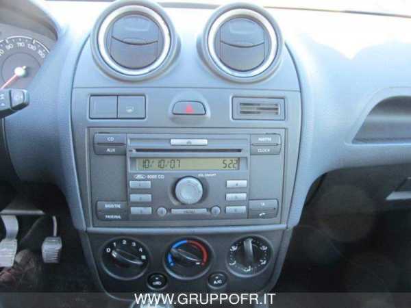

Salve, sono nuovo e non so se devo fare prima una presentazione, mi chiamo Peppe e ho una ford fiesta del 2007 che mi ha passato mio figlio. Non so che tipo di autoradio aveva in precedenza, adesso ha un'autoradio LG e vorrei cambiarla.
Ho notato che ha i comandi dell'autoradio vicino la leva delle frecce. E' possibile farle funzionare su un'autoradio 2 din con uscite per i comandi al volante? Quali sono i fili che arrivano dai comandi dietro all'autoradio? Credo che sia questa l'autoradio e comandi sono messi così.
