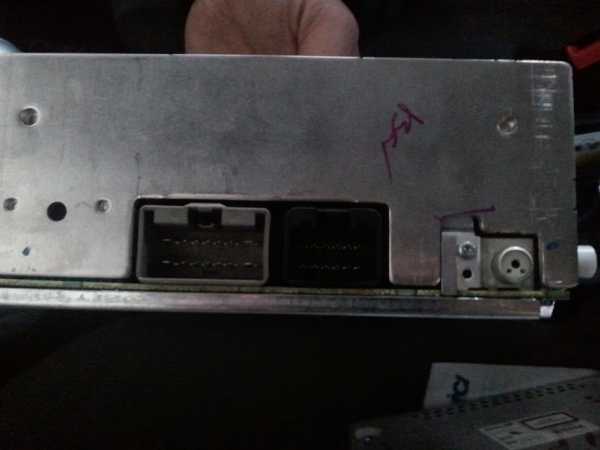

Scrivo per chiedere il vostro aiuto, ho una Fiesta plus benzina/gpl del 2009, attualmente sono senza stereo perché dopo averla portata a fare un tagliano in un centro ford , mi hanno fatto l'aggiornamento della centralina elettronica e da allora l'autoradio non ha più funzionato. Dopo molte prove e tentativi di ripristinarla, che non sto a raccontarvi, mi hanno detto che l'autoradio era rotta e che andava sostituita, e che il danno non era imputabile a loro e quindi se volevo dovevo farlo a mi spese. Naturalmente non ho accettato e sono andato via sbattendo la porta.

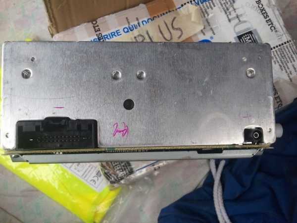

Tuttavia sono rimasto sena autoradio, ora tramite un amico sono riuscito a recuperare uno stereo di una fiesta stesso modello anno 2010, credevo di aver risolto bastava sostituire l'unita, tuttavia quando sono andato a smontare la vecchia unità per sostituirla ho avuto una brutta sorpresa gli attacchi erano completamente diversi, la mia ha 2 diversi ingressi piccoli, mentre quella che mi è stata data ne ha uno solo più largo, ed anche l'attacco dell'antenna era diversa. Cercando un pò su internet ho capito che il mio stereo era per la versione mk7 mentre quello che mi avevano dato era per la versione mk8.

Questi sono gli attacchi della mia autoradio non funzionante
Questi sono invece quelli dell'autoradio che vorrei montare

La Fiesta Mk8 ancora non esiste.
I modelli del 2009 e del 2010 sono entrambi mk7, solo dopo il 2013 sono mk7b
Le autoradio hanno avuto degli avvicendamenti nel tipo di attacco pur se dedicate al medesimo modello, non so se siano in commercio adattatori Ford/Ford, credo che tu faccia prima col 'fai da te' se è possibile...

Ok grazie capito. Quindi dovrei costruirmi un adattatore a io ho trovato questa guida http://www.fiestamk7.com/viewtopic.php?f=7&t=1479 e sembra che si possa fare.
In alternativa potrei acquistare un' unità compatibile tipo questa : http://www.ebay.it/itm/Ford-Fiesta-2010-CD-Radio-8A6T-18C815-BR-/291069704894?pt=UK_In_Car_Technology&hash=item43c51b3abe.
Tuttavia l'annuncio dice che viene fornita senza codice di sblocco, io sapevo che queste radio non avevano bisogno di codice di sblocco! sai dirmi qualcosa in proposito.
