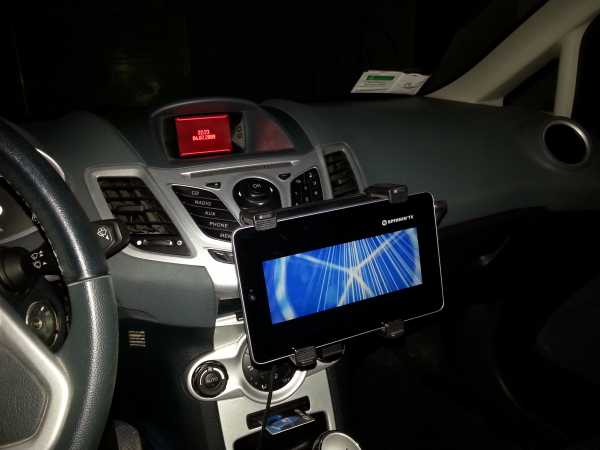

io collego sia il samsung s3 sia il tablet nexus7 tramite jack al pss in modo da risparmiare la batteria dei dispositivi,e nel vano sotto stereo sono riuscito a mettere un supporto x tablet 7 pollici,uso il tablet come un player e vedo i video dal tab e ascolto tramite pss.

Puoi mettere una foto? Grazie!!!

x il cavo uso uno tipo questo www.ebay.it/itm/CAVO-AUDIO-PROLUNGA-1-2M...tem27c619360e&_uhb=1 di preciso ho messo quello curvo a 90° da un lato x far sporgere meno possibile il terminale attaccato al tablet
