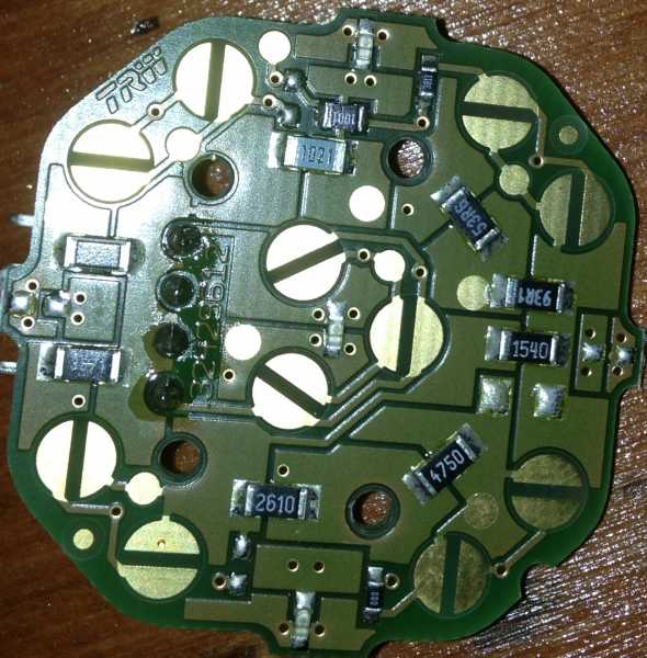

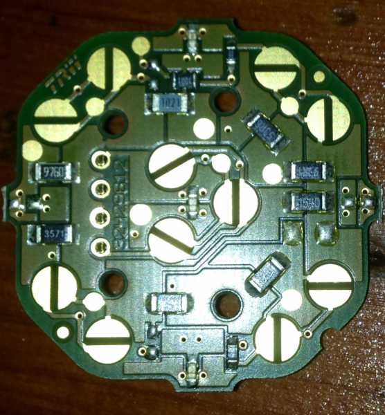

ma, guardando bene la scheda ho visto che il connettore (NON ERA SALDATO!!!)
Mi sono messo a ridere.... è una cosa molto strana.
ho fatto una foto per postarla dalla quale potete vedere il color oro delle piste del contatto non saldate.
ho saldato i quattro contatti del connettore ho rimontato tutto.... risultato perfettamente funzionante...
Posto le due foto, prima e dopo la saldatura.
Per chi ha provato a pulire i contatti ed ha ripreso a funzionare, oppure per chi preme forte e poi riprende a funzionare, la spiegazione è che nel momento in cui si preme forte oppure si smonta , si va a muovere il connettore che inizia a fare di nuovo contatto perchè esso attraversa 4 fori metallici placcati in oro che connettono la parte superiore ed inferiore della scheda, ma non durerà per molto tempo, solo saldando si risolve definitivamente il problema. (purtroppo si sono scordati di fare la saldatura)
Spero che questo post possa essere di aiuto per qualcuno che ha il mio stesso problema!

Ottimo lavoro. Ecco perché a me diede problemi al Cruise control...se dovesse rifarlo li saldo anche io entrambi. Ottima segnalazione
