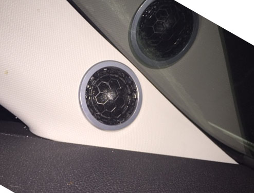

io li ho messi nel montante

Consiglio per kit 2 vie 09/05/2016 14:44 #320800
Ottima soluzione anche per quanto riguarda l'innalzamento del fronte sonoro.
Come hai fatto però? Hai ricreato i montanti in resina o hai smontato e forato quelli originali?

Ciao... Smontato e forato , ne vale la pena
