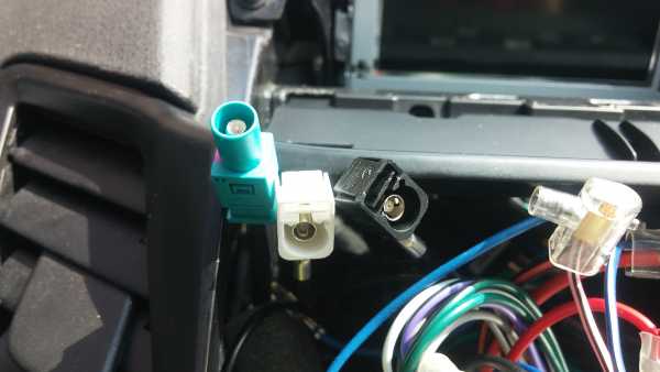

Ciao a tutti, sto collegando l'autoradio nuova sulla mia mk7b ma ho un problema.
L'autoradio originale con navigation system ha due connettori fakra, uno bianco e uno nero, uno per l'antenna fm e uno per l'antenna gps (o almeno così mi è stato detto).
Ora, io ho l'adattatore fakra-spinotto normale antenna, solo che non riesco a capire quale sia l'fm e quale il gps...ho provato la continuità col tester ma nessun risultato...mi sapete aiutare?

Aggiungo che ovviamente ho provato a collegarli entrambi ma senza differenze apprezzabili, il pezzo di cavo coassiale attaccato fa già lui da antenna e nonostante svariate prove non ne vengo a capo...sembra assurdo ma è così

non conosco il navigation system ma probabilmente uno dei due connettori antenna è della radio dab, anche perchè il modulo gps dovrebbe stare dietro lo specchietto retrovisore

Non credo di avere la radio dab...comunque uno ha il cavo che va verso il basso, l'altro va su verso il display...per ora ho ne ho collegato uno e la radio va bene

Rispondo io entrambi i connettori bianco e nero sono dell'antenna esterna (il GPS ha dei fili collegati sul connettore grande)... Come già ti hanno dtt il bianco e antenna FM normale il nero è per la DAB.... Anche se nn hai la radio DAB i collegamenti o meglio l'impianto c'è su tutte le auto

Perfetto allora ho azzeccato :P grazie
