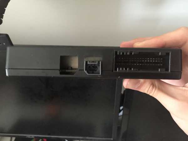

Ciao a tutti!
Recentemente ho installato correttamente il Sony Sound System sulla mia FoFi 2015 Plus. Ho acquistato a parte il modulo Bluetooth ( in foto ) per poter usare il mio smartphone e l'USB ( che avevo sulla precedente radio ) .
Ho provato a cercare il connettore o gli schemi per utilizzare il modulo con la mia nuova autoradio ma non ho trovato nulla... C'è qualcuno che può dirmi come fare oppure dove lo posso acquistare?
il codice del modulo è D1BT-14D212-LA
Grazie mille anticipatamente

Connettere il modulo BT al Sony Sound System 10/06/2016 23:57 #322093
Ciao. Per connettere il modulo bluetooth all'autoradio hai bisogno del cablaggio apposito.

Re:Connettere il modulo BT al Sony Sound System 11/06/2016 08:19 #322094
Il problema è che non trovo proprio l'oggetto e prima di andare alla Ford a chiederlo...

Re:Connettere il modulo BT al Sony Sound System 11/06/2016 08:22 #322095
Non ti so dire il codice mi spiace. Dovresti provare in Ford e vedere se riescono a reperirlo

Re:Connettere il modulo BT al Sony Sound System 13/06/2016 18:25 #322194
Sono andato alla Ford e la cosa sembra più complessa del previsto...
Mi hanno detto che quel cablaggio proprio non esiste come pezzo di ricambio. Mi ha detto che va trovato ad uno sfascino.
Ora sto cercando il datasheet ( se lo riesco a trovare ) dell'autoradio am5t-18c815-xm e del modulo BT e vediamo un po' se si può fare.
Se c'è qualcuno che vende quel cavo sono molto ben volenteroso all'acquisto ( o che mi faccia capire come collegare i due moduli insieme )

Connettere il modulo BT al Sony Sound System 05/07/2016 13:22 #322785
Aggiornamento:
sono riuscito a reperire gli schemi e quindi sapere dove mettere ogni pin tranne due (sto anche provvedendo a stamparmi in 3d il connettore): HS CAN + e HS CAN -
Qualcuno sa dove posso trovare le due derivazioni mancanti?

Connettere il modulo BT al Sony Sound System 26/05/2018 09:04 #346276
ciao , anche io sono nella tua stessa situazione , se non sbaglio i due fili che non sappiamo dove collegare sulla centralina sono il bianco ed il bianco/blu che corrispondono al HS CAN + e HS CAN -.
Per gli altri invece tutto ok, rosa/rosso alimentazione 12v, blu/nero negativo, grigio/viola e grigio/azzurro I CAN + e I CAN - al connettore unità centrale.
se anche a te corrisponde il tutto credo che i due fili "incriminati" debbano essere collegati ad un connettore sulla centralina che dovrebbe avere presenti due fili dello stesso colore ( bianco e bianco/blu).
speriamo che qualcuno abbia già risolto il problema e possa darci una mano.
