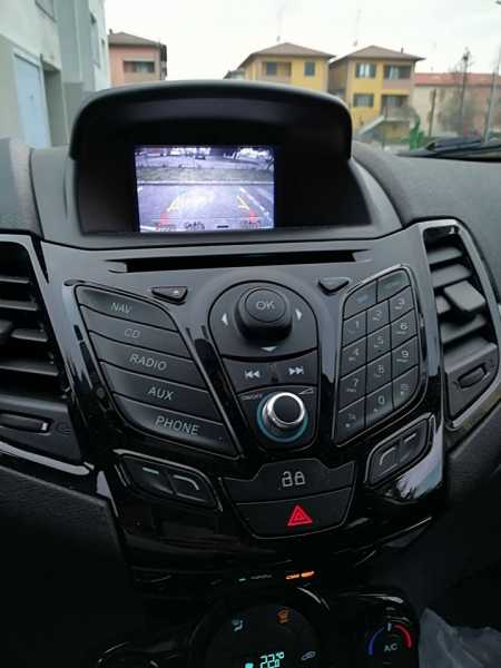

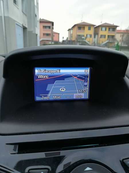

E da un paio di giorni che mi chiedo se posso mettere nella mia Fiesta 2009 base l'autoradio sony con navigatore o solo con schermo e navigatore. Ho visto in giro per internet e non mi piacciono quei schermi Android o con la mascherina con tutto lo schermo.
Voglio lasciare la tastiera normale o cambiare ma sempre uguale come questo.
Mi sapete dire se si può mettere? e se posso mettere un'uscita USB?
P.S. :Menziono la foto per come lo sto chiedendo.
GRAZIE IN ANTICIPO

Parlando con i ragazzi del gruppo di Facebook, e mi hanno consigliato 3 opzioni di cui penso che le abbiamo pensati tutti.

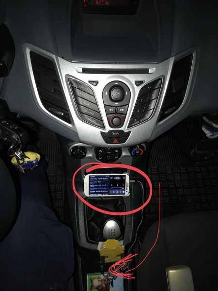

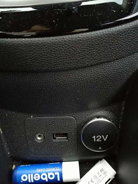

1- la più economica. Mi hanno consigliato, che se cerchi di far in modo che lo stereo funzioni principalmente per inserire la musica attraverso driver esterno e meglio procurarsi uno di quei jack doppio. Di cui uno lo inserisci a uno smartphone o mp3/4 e l’altro lo colleghi alla macchina. E penso che fino a lì ci siamo arrivati tutti.
2- cambiare lo stereo come hai cercato di fare tu però di un pacchetto completo. Nel senso che tastiera e schermo devono lo devi comprare tutto insieme della stessa serie dello stereo. Poi si deve sempre andare da chi sa installarlo.
3- lasciare la tastiera così com’è e prendere uno schermo da DME (uno schermo compatibile con l’anno della macchina) e farlo montare da un loro specialista.
Io per adesso sto utilizzando la prima opzione ma tra non molto penserò ad arrivare a una conclusione.
Grazie mille per la risposta. ✌????
Ti allego la mia situazione attuale ????

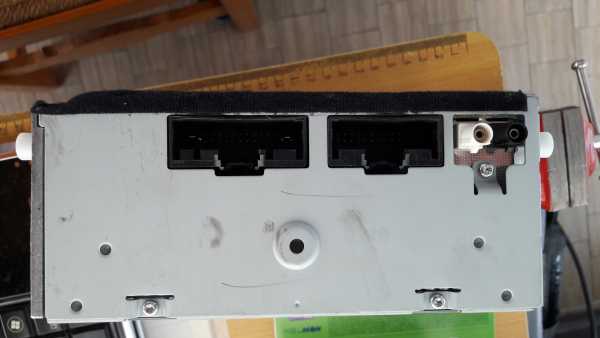

Non sono riuscito a trovare però uno schema o qualche indicazione per il cablaggio del secondo spinotto presente sull'unità centrale di cui mando una foto sperando qualcuno possa essere di aiuto.
attualmente tutto funziona ma con qualche anomalia durante l'ascolto radio, cd ( di colpo il volume si azzera e devo spegnere e riaccendere il tutto, inoltre non ho più le visualizzazioni del dialogo con l'auto che avevo prima ( porta aperta, comando clima, ecc ) credo che dipenda proprio dal collegamento mancante del secondo spinotto.

Ciao, il connettore in foto è quello del modulo APIM (Sync), non è necessario se non hai il sync.
Gli avvisi sul display sono inviati direttamente a quest'ultimo dalla BCM, Pin 4-5 e 8-9 del connettore display. Probabilmente non funzionano perchè non viene riconosciuto dalla BCM.
I pin 7 e 9 che hai invertito sono rispettivamente: 7. SIG remoto comandi volante, 9. GND (massa del pin 8. LIN Bus).
(Lato display ovviamente, bisogna capire lo schema della tua Fiesta, sicuramente cambia qualcosa nella versione restyling).

io ho acquistato insieme al blocco unità centrale, display navi e tastierino anche il modulo sync che ho installato al posto di quello originale non compatibile.
ho letto su un forum che qualcuno ha fatto un' installazione simile alla mia ed ha portato dallo spinotto sync 4 cavi al connettore radio, esattamente alimentazione e ground sync e can low e can high però li ha collegati sempre al connettore radio principale e non a quello che ho postato io in foto. allora non mi è ancora chiaro a cosa servono e dove vanno collegati i sei fili in uscita da questo connettore.

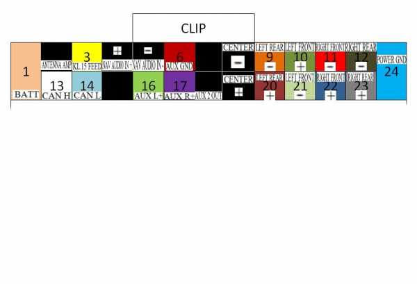

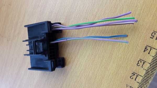

Ti allego il pinout del connettore principale della radio e una foto del cavo sync che dal secondo connettore va alla APIM, purtroppo non ho quello del secondo connettore, ma è probabile che siano le connessioni can, comando microfono, audio sync.
