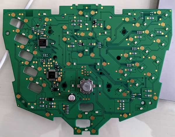

Tastiera autoradio Ford Fiesta 07/01/2021 13:28 #359185
Avevo lo stesso problema...
Ho cambiato il condensatore ed ha ripreso a funzionare :laugh:

Tastiera autoradio Ford Fiesta 19/07/2021 19:24 #360015
Buonasera, stesso problema, volevo sapere il valore del condensatore a me sembra 47microfarad 35v , me lo puoi confermare. Grazie
Tastiera autoradio Ford Fiesta 20/07/2021 09:33 #360018
Quale sarebbe il condensatore in questa foto?
  • ....kekko91...
  • Avatar di ....kekko91...
  • Messaggi: 1627
  • Ringraziamenti ricevuti 114
Tastiera autoradio Ford Fiesta 22/07/2021 18:39 #360026
condensatore smd è quello in basso a sinistra di colore grigio con una striscia nera
Tastiera autoradio Ford Fiesta 30/09/2021 20:03 #360288
Ciao a tutti,
sapreste dirmi i valori del condensatore??
in modo di averlo gia pronto per il montaggio e non smontarlo verificare e poi comprarlo
Grazie mille

Tastiera autoradio Ford Fiesta 06/11/2021 16:17 #360349
Buonasera, ho appena finito di smontare la pulsantiera e sono arrivato alla scheda.
Aiuspaktyn potresti spiegarmi come fare a cambiare il condensatore?
fabri, sul condensatore c’è scritto 47 35v…penso sia quello che hai detto tu.
Grazie ragazzi…
