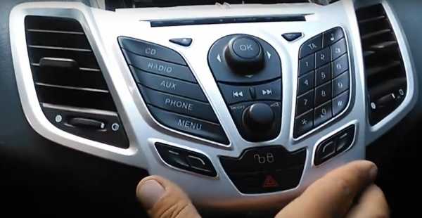

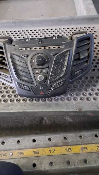

Problema radio FoFi 2010: i comandi non funzionano 21/10/2024 13:12 #362674
walterino ha scritto:
Ho risolto cambiando la pulsantiera, casomai dovesse servire a qualcuno saperlo..
Riesumo il post per un quesito.
La tastiera del mio stereo dopo 10 minuti si blocca.
Ho quella con cornice grigia.
Ho trovato un tizio che me la vende ma ha quella nella seconda foto.
Secondo voi può andare bene?
