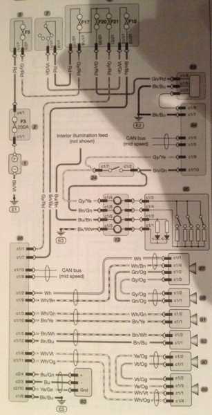

Ho una fiesta 2012, qualcuno mi saprebbe dire i colori degli 8 cavi altoparlanti dietro l'autoradio ?
devo togliere l'adattatore phonocar per ricavare gli iso (mi crea un fruscio) e collegare direttamente l'amplificatore in hi level all'autoradio.
da quel che ricordo non ci sono i classici colori degli spinotti universali dietro l'autoradio delle nostre fiesta.
grazie

Colore cavi altoparlanti 21/11/2019 16:05 #355465
prova a vedere se ti va bene

Colore cavi altoparlanti 21/11/2019 16:43 #355467
grazie!
c'è il rischio che non siano quelli i colori?

Colore cavi altoparlanti 22/11/2019 06:08 #355471
ciao in teoria dovrebbe essere giusti ...
