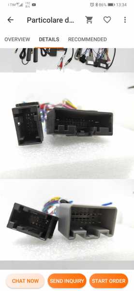

Ho acquistato uno stereo android specifico per Fiesta mk7
Nella confezione sono usciti vari cavi ma nessuno di questi è compatibile con quelli presenti sul retro dello stereo originale, io ho la radio bluetooth con comandi vocali

la radio che hai preso non e compatibile con la tua fiesta.non so cosa ti ha detto il tuo venditore ma quei connettori sono compatibili con la fiesta mk 7 2011-2012 e con la mk7b

se fosse solo un problema di connettore, in quanto quello che va dietro al monitor di servizio è identico, protrei collegare lo stereo diciamo filo a filo, mettendo un adattatore iso, c'è uno schema dei cavi dello stereo della mk7?

Penso che non puoi seguire lo schema dei cavi che ti hanno dato quelli sono diversi e per versioni di fiesta più recente. Al massimo devi seguire lo schema che hai sicuramente impresso nellautoradio. Come l'allegato nella mia discussione ma il problema resta sempre la cambox i collegamenti sono diversi o uguali? Io, per non sbagliare ti direi di contattare il venditore e farti mandare un cavo compatibile per la tua fiesta.

girando sui forum stranieri ci sono delle guide che parlano della conversione dello stereo da non dab al dab sony, e prevedono 2 adattatori della parrot quindi credo che sia sono una questione di collegare propriamente i cavi dell'unità, in quanto lo spinotto che va dietro allo schermo della fiesta è identico
