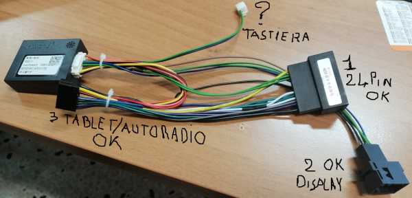

Buon pomeriggio. Gentilmente qualche anima pia può spiegarmi come ha collegato la tastiera della fiesta alla nuova autoradio tablet. Anch'io ho acquistato tale autoradio e mi ritrovo con uno spinotto 24 pin maschio da collegare al connettore femmina dell'autoradio di serie, poi un connettore nero da collegare al connettore display dell'autoradio di serie, la scatolina cunbus hiworld collegata allo spinotto bianco del connettore della nuova autoradio più il connettore nero quest'ultimo da collegare sempre alla nuova autoradio, mi rimane solo un connettore pin bianco con due fili verde/nero. Non ho il connettore da collegare al connettore tastiera dell'autoradio di serie, forse quel connettore pin bianco con 2 fili nero/verde va collegato al connettore tastiera dell'autoradio di serie e se si come andrà collegato? Allego foto connettore cunbus autoradio/tablete. Grazie anticipatamente a chi vorrà aiutarmi.

Perdonami parli di un'autoradio android differente dalla mia. La tua è la vecchia android con cupolino/display da 7 pollici oramai obsoleta. Le ultime non sono altro che tablet da 10 pollici installati su un cupolino/adattatore plancia Fiesta. Tali tablet sono favolosi come risoluzione display, come touch screen, come versione android, come software, insomma come tutto ciò che riguarda il mondo android. Tali tablet oltre ad essere interfacciati benissimo su plancia fiesta devono interfacciarsi su cunbus fiesta per avere disponibili tutti i comandi ford che viaggiano su cunbus. Quindi sono muniti di cavo cunbus adattabile alle versione annuale di produzione della fiesta di propria proprietà.
Ne caso specifico mio, mi trovo tale cavo (vedi foto) con i seguenti connettori:-
1 Il classico nero 24 pin femmina da inserire al cavo maschio originale proveniente dall'autovettura;
2 Cavo nero da inserire al cavo originale display collegato al piccolo monitor originale;
3 Cavo nero che va collegato al tablet;
4 ?? dove collegare il cavo tastiera originale? L'unico connettore disponibile dal cavo cunbus in foto e quello bianco a due fili, presumo questi andrà collegato alla tastiera, ma in quali punti???? Spero di essere stato chiaro. Qui sul forum alcuni hanno montato tale tablet ma nonostante le mie richieste di aiuto sul mio quesito non mi hanno degnato di una benché minima risposta. Alla faccia della solidarietà. Scusami per lo sfogo. Comunque grazie per la tua proposta di aiuto. Almeno ci hai provato.

Nulla ... in attesa che qualche anima pia mi spieghi dove va collegato il connettore bianco con filo Verde/Nero.

ll tablet Android è stato acquistato da me in Italia dalla NTC SRLS di CASSANO DELLE MURGE BA proprio per avere assistenza italiana e non cinese. Ho chiesto lumi sul collegamento di quel connettore bianco alla Wanqi attraverso il codice QR stampigliato sulla card azzurra in dotazione al tablet. I cinesi mi hanno detto che le informazioni sul diagramma di installazione devono essere chieste loro da NTC "acquirente del prodotto" e successivamente NTC le fornirà a me. Quindi ho rivolto la mia richiesta alla NTC dicendo loro di girarla ai cinesi: Allego Risposte dalla NTC:-
- Salve, abbiamo inoltrato la richiesta alla fabbrica ma attualmente non ci rispondono ancora.
- Salve, siamo in attesa anche noi, purtroppo non ci rispondono dalla fabbrica.
- Salve, non ci hanno risposto e non ci hanno fornito schemi, le consigliamo di installare il prodotto presso un installatore che saprà cosa fare
- Salve, la fabbrica non ci risponde ancora, di solito i prodotti non arrivano con gli schemi come da lei richiesto, vengono venduti da noi o da
chiunque altro cosi come lei lo ha ricevuto.
Mia incavolatura con la seguente risposta. Buonasera ho acquistato il prodotto da voi pagandolo la metà di più per avere assistenza italiana. Mi dovete mettere nelle condizioni di poterlo installare. Qualsiasi installatore deve essere munito di schema di installazione. Come già descritto connettore 24 pin ok connettore display ok manca collegamento tastiera fiesta, da quest'ultima partono comandi di accensione radio on/off, menù, comandi radio, comandi cd ecc.ecc., senza un connettore cunbus al quale collegarla il tablet non si interfaccia all'autoradio originale.

il conettore 2 si attacca al tablet??hai provato a collegare il connettore bianco alla tastiera??

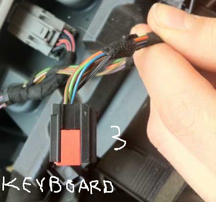

A quali punti del connettore tastiera? allego connettore tastiera.
