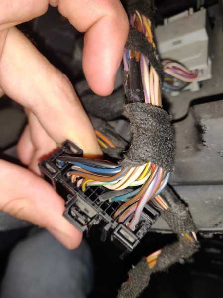

Salve a tutti.
Sto installando un pannello acustico sulla mia Ford ed ho completato il tutto, mi manca solamente fare arrivare il segnale uscente dalla radio (di serie) all'amplificatore (nell'ingresso High Level), ma cercando sulla rete non ho trovato un Wiring Diagram del mio connettore.
Sapete aiutarmi?
Mi servono principalmente i pin delle 4 casse e quello del Remote.
Grazie in anticipo.
Allego una foto del connettore.

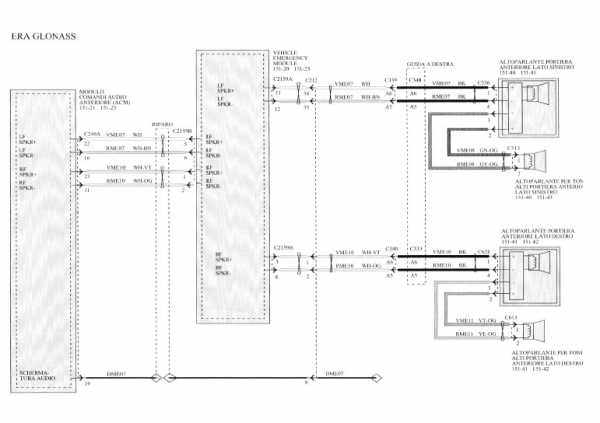

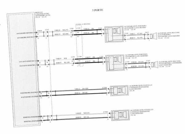

PinOut Radio Ford Fiesta MK7 2013 12/05/2020 18:34 #357479
ciao prova vedere se capisci qualcosa

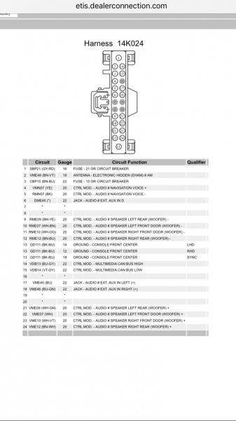

PinOut Radio Ford Fiesta MK7 2013 13/05/2020 20:51 #357486
per il pulsante prova vedere questo ...
