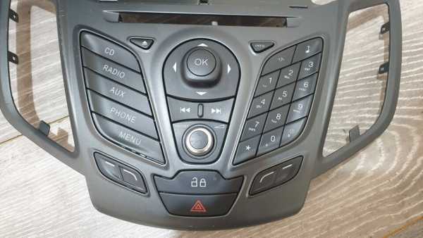

Ciao a tutti, volevo aggiornare lo stereo della mia plus del 2011 che ha l'impianto base (quello con display rosso piccolino)
Allo sfascio avrei trovato uno buono, però credo sia di un modello del 2014 titanium (ha 9 tasti ed è grigio/nero opaco allego foto del presunto modello), dite che potrei fare il cambio??? Sarebbe una cosa plug and play???
Chiaramente prendere unità centrale - display con il sopra del cruscotto - tastiera e modulo bluetooth, ma prima di spendere 100€ volevo chiedere a voi di questo forum.

Ciao, quella nella foto è sì relativa al restyling, ma è di una Plus (nero opaco, come come sulla mia) e non di una Titanium (dove invece è lucido)
In merito alla fattibilità o meno non posso aiutarti, cerca nel forum in tanti parlano di radio e come aggiornarla. Sicuramente, se fattibile, dopo aver installato tutto correttamente dovrai attivare lo stereo tramite Forscan/OBD.

ciao, ti dico la verità, siccome l'auto è in una autodemolizioni non ho avuto modo di vedere bene lo stereo perchè il parabrezza era tutto rotto e si intravedeva solo, sono sicuro però della manopola del volume cromata.
Di sicuro l'auto aveva la bocchette dell'aria rotonde laterali con un inserto cromato al centro, che avevo capito essere nelle titanium.

Ok capisco. Comunque ti confermo che con ogni probabilità si tratta di una Plus, dove la manopola volume e bocchette aria tonde laterali hanno la cromatura. Per le bocchette non ricordo se c'è differenza tra Plus e Titanium, ad ogni modo la differenza principale è la superficie nero opaco per la Plus e nero lucido per la Titanium del blocco centrale.
Mi sembra di capire che tu hai la radio senza bluetooth e questa dello sfascio ce l'ha. Estetica a parte, non ci sono differenze tra la radio con bluetooth della Plus e della Titanium.
Se invece è una radio con navigatore (non credo in questo caso) il discorso cambia.

ok, io sono abbastanza convinto sia nero opaco, quindi avrebbe lo schermo rosso?? In caso fosse quello blu dici che il cambio viene bene lo stesso?
PS: rileggendo adesso, cosa c'è da attivare con forscan?
PPSS: la radio della restyling plus ha il DAB?

Lo schermo sarebbe blu e non rosso come nelle versioni pre restyling.
Come questo che ho trovato in rete. L'auto in questa immagine invece è una Titanium, come vedi la superficie è lucida.
Per la fattibilità mi spiace non so aiutarti, non sono esperto. Prova a cercare nel forum, altri hanno fatto cambi di radio anche se solitamente con una android aftermarket. Altrimenti senti direttmente il tuo meccanico o la Ford. In teoria non ci dovrebbero essere problemi, in pratica c'è da vedere.
Ogni volta che si fanno modifiche installando nuovi componenti, devono essere attivati tramite Forscan. Se sei pratico ed hai un lettore OBD lo attacchi all'auto e lo fai tu stesso, altrimenti devi fartelo fare da un meccanico.
Purtroppo non ha la DAB.

ok, grazie per le info, ho cercato sul forum ma con scarsi risultati.
A questo punto credo sia nero opaco, il mio dubbio è sugli spinotti che ho visto essere diversi, dovrei anche smontare il modulo bluetooth con relativo cablaggio.
Adesso vedo se fare la prova, alla fine se ci perdo una mattinata poco male. Ma diciamo che sarebbe più uno sfizio che altro visto che ho già montato un adattatore bluetooth della aukey che uso per riprodurre musica dal cel e vivavoce.

ciao.non so se lo hai presa ma purtroppo questo update non si puo fare

grazie per il consiglio, avevo un po abbandonato l'idea, ma adesso ho la conferma definitiva. Grazie
