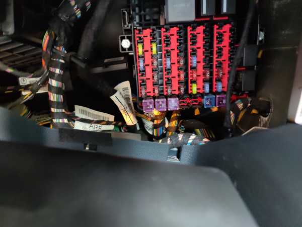

Salve,ho i comandi vocali nella mia Ford del 2010 che non funzionano.Ho ga provato a staccare la batteria ma nulla.Ho aperto il vano porta oggetti ed ho visto i fusibili dietro.Non so quale staccare per provare a vedere se i comandi tornano a funzionare.Mi date una mano

il fusibile in questione è il n 21 quello blu da 15, per farti capire guardando da sinistra verso destra l'ultimo blu sulla terza fila
