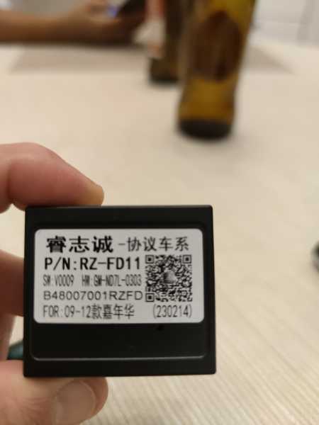

Il problema è sorto riguardo al canbus
Praticamente né il tastierino originale
Né i comandi al volante
Né qualsivoglia avviso della macchina, apertura sportelli eccetera.
Anche se ho seguito alla lettera le istruzioni dei cinesi, settando il canbus su android, su raise e provando i due modelli di Fiesta presenti.
Il canbus che mi hanno inviato è questo che allego in foto.
Il dubbio che ho è che sia quello corretto per la mia fofi
O che qualcosa di storto ci sia.
Qualche esperienza, consigli, prove da condividere prima del reso inevitabile?

Seguo con molto interesse, ho lo stesso problema, stesso modello di auto, a me hanno fornito il canbus Raise RZ-FD10

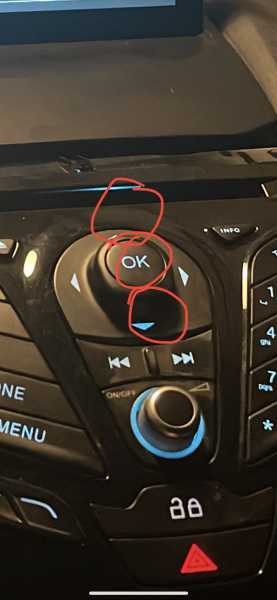

Ho “tamponato” il problema modificando le impostazioni del canbus e impostando “SimpleSoft Ford Fiesta 2013” (02.41.26), ho recuperato quasi tutti i comandi eccetto quelli al volante e il tastierino centrale su/giù e il tasto OK (che comunque funzionano ma danno un input sbagliato, lo skip in avanti).
