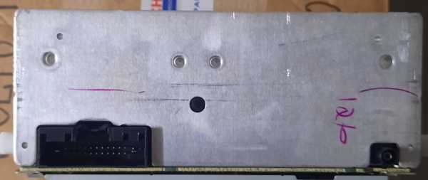

Salve a tutti. Sto installando un'autoradio aftermarket 2DIN con Android 13 sulla mia Ford Fiesta Mk6 del 2009 (pre-restyling, 1.4 GPL, motore GPL, JA8/JR8).
Premetto che l'autoradio originale è il vecchio tipo senza Bluetooth e USB (è presente solo lo spinotto AUX dietro alla leva del cambio).

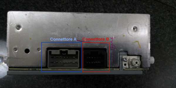

Dietro lo chassis dell'autoradio originale (mod. 8A6T-18C815-BP) sono presenti due connettori ( A e B ) come potete vedete nella Foto 1.
La nuova autoradio Android possiede un connettore proprietario da cui partono dei fili che devono essere collegati all'alimentazione, massa, casse ecc. ecc.

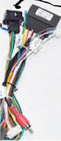

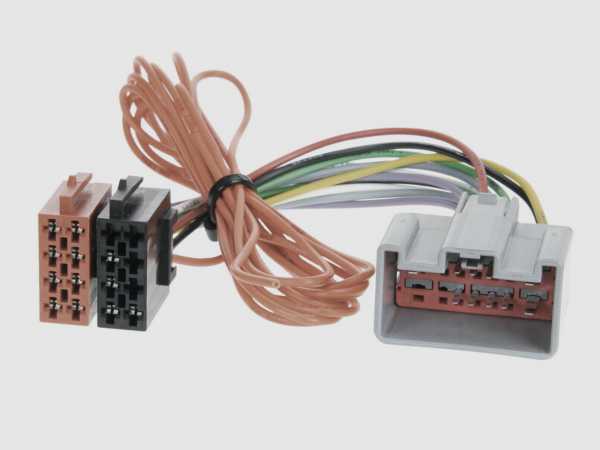

Pensavo di comprare un cavo adattatore che rimappasse i segnali che normalmente andrebbero ai due connettori dell'autoradio Ford riportandoli su due contattiere femmina ISO (per il connettore A qualcosa di simile a quello che vedete nella Foto 2 per capirci)
Dai nuovi connettori ISO avrei poi preso i segnali per portarli sul connettore proprietario della nuova autoradio Android.
Quello che però non capisco è la funzione della porta B sullo chassis dell'autoradio originale. Vivavoce ? Segnale aux ? CAN-bus ?
Di conseguenza non so come collegare questi fili..
Qualcuno mi potrebbe consigliare un cavo adattatore per il mio modello di autoradio che sicuramente funzioni ?

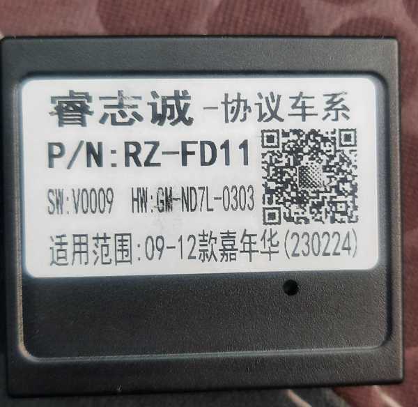

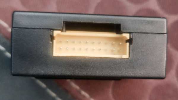

buongiorno a tutti,non so se ho scritto nel forum giusto,vi prego eventualmente di scusarmi o potermi indirizzare a quello giusto,ma non sono un giovanotto e non capisco molto bene il funzionamento di queste cose,comunque io se posso faccio la mia domanda e se qualcuno ha o ha avuto lo stesso problema che mi possa aiutare gliene sarei molto grato.
Ho una Ford Fiesta 1.4 Titanium anno 2011/12 per intenderci quella con il computerino con le scritte rosse ma senza Sync o tablet vari,per questo ho optato per l'acquisto tempo fa di un autoradio car android Cinese,ovviamente il prezzo mi consentiva di acquistarla,una Justnavu QT7,dove nelle varie descriioni c'era scritto che avrebbero funzionato i comandi al volante,che io ho sia a dx che a sx e tutto il resto.l'ho acquista e l'ho montata con non poca difficoltà,retrocamera e tutto il resto tutto ok.Qundo accendo tutto funziona alla perfezione sclgo modello canbus tipo di auto ecct ecct e tutto funziona,la plancia risponde ai comandi tutti i tasti numerici idem i comandi al volante dx dove c'è cruis control velocità tutto ok,quando provo quelli di sx dove c'è volume+- mute traccia avanti traccia indietro niente,non funziona nulla.Mi sorge il dubbio rismonto tutto,ma tutto collegato,canbus e tutti i fili ok conessioni ok nessun filo che fa contatto tutto a posto,poi vedo un filo libero provenire dal pin bianco collegato al display dietro la radio,per farvi capire dato che non so il nome tecnico dovrebbe essere quel pezzo di plastica bianca con tutti i fori coi cavi dentro ogniuno nel su foro,scusate ma non so il termine tecnico,comunque da li esce un filo con scritta in cinese da una parte e dall'altra c'e scritto key2,allora mi chiedo probabilmente i comandi di sx non funzionano perchè questo filo non è collegato.Provo alcune connesssioni smonto e rimonto varie volte la radio ma niente da fare,contato il venditore,che poi è sparito,che mi dice cha la radio che mi ha venduto è compatibile con il mio modello di auto e che se voglio settare i comadi sx devo farlo manualmente,cosa che avevo già fatto senza successo andando a settare dal display cliccando il tasto da abbinare e aspettando la spunta blu o celeste sul display,ma nulla.Comunque ho fatto un giro su vari video in internet alcuni spiegano come fare,ma in prima cosa sono in lingua straniera o ucraina o inglese o araba e poi non si capisce ne il colore dei fili,ne da dove fanno gli allacci ecct allora ho visto questo forum e mi sono iscritto nella speranza che qualcuno potesse aiutarmi e/o spiegarmi come fare.Riassumendo ho questo filo key 2 che scende retro del display della android car radio ma non è connesso a niente,come posso, e se posso,connetterlo per fare in modo che mi possano funzionare anche i comandi al volante sx?
Invio le jpg che ho a disposizione e ringrazio anticipatamente tutti.Scusate la lunghezza del messaggio ma era per farmi capire
