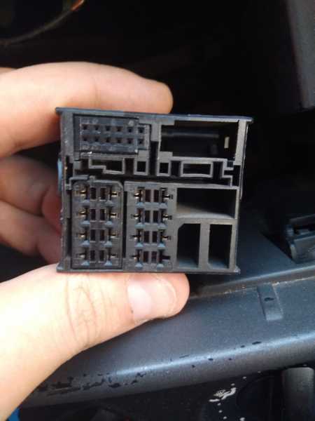

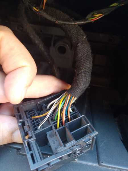

Si vede che quello dell'automobile è a 28 pin, con tre rettangoli 12pin, 8pin, 8pin.

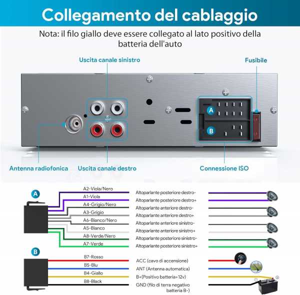

Quello della nuova autoradio invece è a 16 pin (immagini allegate sotto), con due rettangoli 8pin, 8 pin.
Manca un adattatore? E a cosa servono quei due cavi posti sul rettangolo da 12 pin?

I due cavi di cui avevo chiesto specifiche risultano essere praticamente inutili, dunque un qualsiasi adattatore privo del rettangolo a 12 pin va bene.
Non so per quanto tempo resterà disponibile l'immagine allegata, quindi spiego anche a parole.

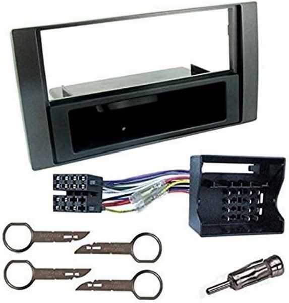

Per la Fiesta Mk5 l'adattatore proprietario si divide in rettangoli (12 pin + 8pin + 8pin).
Il 12 pin con due cavi attaccati non serve a nulla, quindi se l'adattatore è sprovvisto di quel rettangolo dei 12 pin andrà bene lo stesso.
Inoltre, lo standard ISO ha 8 pin + 8 pin di cui uno con solo 4 pin attivi, mentre il connettore proprietario Fiesta ha tutti i pin attivi.
Anche in questo caso non fa nulla, andrà bene.
Spero di essere stato abbastanza chiaro, finché le immagini rimarranno disponibili credo che si capisca.
Quindi il materiale presente nelle foto è completo. Provvedo al montaggio appena arriva anche l'adattatore e la mascherina.
