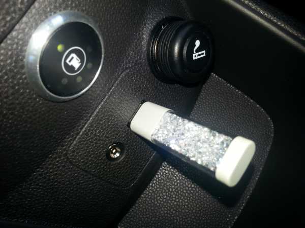

La difficile scelta della penna USB... 27/01/2014 20:11 #259573
Ciao ragazzi!Io uso quella di swarovski da 4 gbe va a meraviglia! Vi piace?
Ultima modifica: 27/01/2014 20:14 da bluffiestina.
Re:La difficile scelta della penna USB... 27/01/2014 21:50 #259600
Troppo lunga! L'ho subito eliminata sostituendola con una TDK DA 16gb, questa
