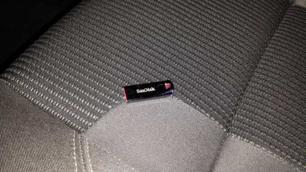

tutte le chiavette a video funzionavano mentre sulla radio no.
Ho risolto comprano una SanDisk Cruzer Force da 16GB. Ho resettato questa e quella vecchia in FAT32 e ora me legge tutte e due.
Faceva la schizzinosa con le vecchie chiavette probabilemente.

Sandisk Cruzer Fit e vai tranquillo.
Scegli tu la capacità ma fino a 32GB non dà problemi.
