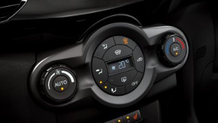

Salve a tutti ho acquistato a novembre 2016 una fiesta titanium 1.5 da 95cv con clima automatico.
Vorrei sapere se è possibile senza dover attivare nulla alla console della climatizzazione (di cui allego immagine) far entrare aria presa dall'esterno (di solito ci sono bocchette nel cofano motore), alle bocchette del cruscotto ad una cera velocità chiaramente.
Io non ci sono riuscito, in quanto per far uscire una qualsiasi aria dalle bocchette bisogna accendere per forza la ventola con la velocità dell'aria.
Chiedo queston perchè in auto precedenti questa funzione era possibile far entrare aria dall'esterno, ma nella fiesta non ci riesco.

Se premi il tasto "OFF" si attiva il ricircolo dell'aria, chiudendo ogni comunicazione tra l'abitacolo e le prese d'aria alla base del parabrezza. Se vuoi che entri aria dall'esterno, puoi tenere la ventola al minimo, meno di così non si può, sulla Fiesta...

Ciao, purtroppo non è possibile, se la ventola è spenta viene inserito automaticamente il ricircolo.

Tutte le auto con clima automatico funzionano così.
Se spegni il clima, la ventola viene fermata e l'ingresso dall'esterno viene bloccato (in pratica viene inserito il ricircolo).
Ma non capisco perché ti fai tutti questi problemi: imposta il clima su "auto" e metti la temperatura sul valore desiderato...
Io personalmente l'unica cosa in più che faccio è staccare/attaccare l'A/C in base a come preferisco.
Il resto è sempre tutto su auto, funziona benissimo.
