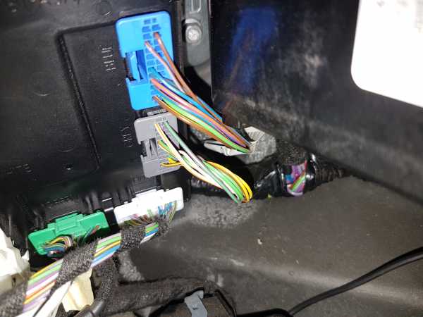

Allora ieri ho smontato il paraurti e almeno "a vista" non ho trovato il connettore, tuttavia può essere che sia nascosto, anche perchè non mi aspettavo di trovarlo penzolante. Qualcuno che ha i sensori di serie e si è trovato a smontare il paraurti sa dove dovrei cercare che magari ricontrollo?

In realtà è proprio così, il connettore per il cablaggio dei sensori di parcheggio è un connettore a 6 pin (2 file da 3) che si trova praticamente dietro al catarifrangente destro del paraurti. Se non c'è, manca fisicamente il cablaggio dalla centralina.
Con ogni probabilità, se smonti il cassetto portaoggetti e cerchi la BCM (è una centralina sulla sinistra, con tanti connettori simili ma di colori diversi), nel connettore grigio, i pin 2, 12, 14, 15, 16, 17 dovrebbero essere privi di cavo (sono rispettivamente il positivo di alimentazione, la massa e i 4 segnali dei sensori).
La disposizione dei pin, col connettore montato, è la seguente:
12-11-10-09-08-07-06-05-04-03-02-01
24-23-22-21-20-19-18-17-16-15-14-13
Dove gli asterischi rappresentano la posizione della linguetta che tiene incastrato il connettore nella sua sede.
Se i cavi sono mancanti, dovrai cablare il connettore, prima ancora di iniziare con tutto il resto

Riporto l'amara scoperta: al connettore manca il cablaggio. E niente, grazie a fede.auto e gli altri per aver creduto in me. A questo punto penso convenga metterli after market, per il momento mi arrangio con la retrocamera
