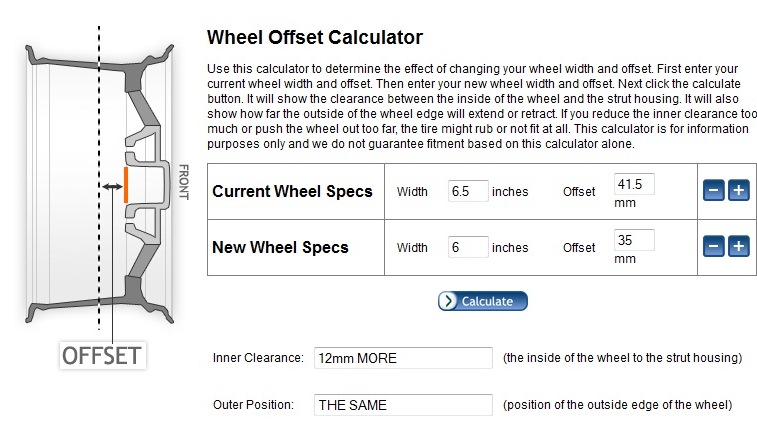

possiedo una fiesta titanium 2008, mk6, e vorrei cambiare i cerchi in quanto a roma purtroppo è impossibile da usare con gomma da 45..
Avrei trovato dei cerchi con questi dati: 6JX14 ET35
Leggendovi ho capito che il canale è leggermente diverso, ed anche l'ET...ma non moltissimo.
Secondo voi vanno bene con le gomme r14 omologate?
Grazie per l'aiuto!
Uploaded with ImageShack.us
Ho inserito dati corretti?

Re:cerchi da 14 per fiesta, vanno bene? 12/02/2012 01:39 #159687
Mi rispondo da solo...credo di no perchè l'offset sulla mk6 dovrebbe essere 47....anche sul cerchio da 16?

Re:cerchi da 14 per fiesta, vanno bene? 12/02/2012 02:58 #159690
ciao Thepraz e benvenuto!!!
Ti rispondo anche se ho una mk7 ma penso che siano uguali le misure, poi se sbaglio qualcuno mi correggerà!!!!
Il cerchio da 14 della mk7 ha un canale di 5,5j con ET 37,5, quindi se vuoi montare un cerchio con ET 35 va bene, sarà appena appena più sporgente di quello dichiarato dalla casa ma vai tranquillo che rientri nella norma, nel senso che, con una gomma 175/65 14 non avrai problemi di sporgenza fuori dal passaruota.
Per quanto riguarda il canale, anche li non hai problemi, avrai la gomma un pochino più "tirata" per via del canale più grande ma nulla di anomalo........in parole povere.....montale tranquillamente
.....rileggendo bene, la mk6 monta un cerchio con ET 47.5......devi vedere se non ti esce troppo dal passaruota!!!
Ma non ti conviene prende un cerchio da 15??? E' più carina....mi sembrano troppo piccoli i 14!!! Calcola anche io vivo a Roma e con i 15 mi ci trovo bene......se vuoi...dai un'occhiata su ebay o subito.it ne trovi quanti ne vuoi per la mk6

Re:cerchi da 14 per fiesta, vanno bene? 12/02/2012 17:01 #159764
i cerchi della Puma da 15 hanno un ET 35 con canale 6j e l'attacco è un 4x108...quindi penso proprio di si.
Ma il tuo gommista, in teoria, le dovrebbe sapere certe cose ;)
l' ET dei cerchi da 15 e da 16 dovrebbe essere 52.5

Re:cerchi da 14 per fiesta, vanno bene? 13/02/2012 11:37 #159910
per la mk6 l'et è sempre 52,5.
Se monti i cerchi della puma avresti un guadagno di 17mm verso l'esterno!
