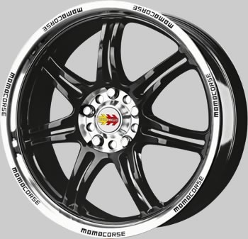

visto che posso montare i 17", volevo mostrarvi cosa sta per arrivare per la mia fiestina :)
