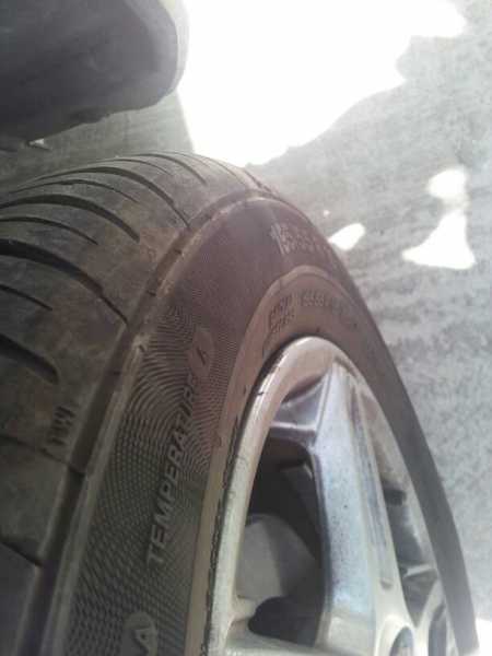

salve scusate il disturbo non so se è la sezione giusta oggi uscendo di casa ho notato nella gomma sul laterale un rigonfiamento verso fuori abbastanza evidente. Mi è stato detto che si è ovalizzata la gomma la macchina in totale ha 2000km mi hanno detto che potrebbe essere stata una buca (fiorenti a reggio calabria), per ora la sto tenendo ferma domani vedrò di chiamare la ford mi hanno detto che potrebbe essere anche un difetto di gomma e (forse) la cambiano in garanzia, avete consigli e/o esperienze a riguardo?

se era la gomma l'avresti vista anche da nuova. hai sicuramente preso una buca che te l'ha rovinata (è da buttare). occhio alle buche

dagli 80 ai 130. dipende dalla marca e dalla misura! controlla su gommadiretto mettendo la misura e il modello che hai adesso

E' successo anche a me 2 settimane fa, cambiala subito, io ho fatto montare una gomma usata della stessa marca e modello spesa 30€ (hankook ventus s1 evo). B)

Purtroppo dovrai montarne una nuova :(

il mio gommista mi ha detto di camminarci su che non si vede neanche è sopra il 195!

Effettivamente non sembra molto pronunciata. Anche secondo me puoi camminarci. Se vedi che aumenta però cambiala perché potrebbe scoppiare
