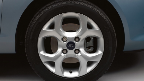

Re: sostituzione cerchi multirazze da 16 con 15 20/06/2013 20:57 #241233
ciao....io monto le 195/50 r 15 in lega...mi trovo benissimo...a livello di comfort sono ottime...e come estetica sono abbastanza soddisfatto....sotto trovi la foto del mio modello
