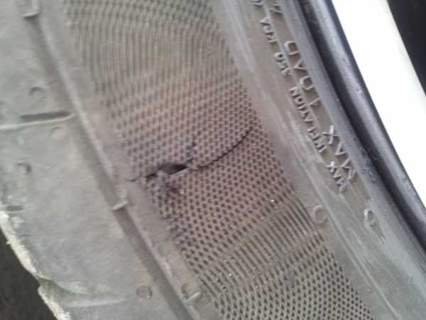

Ragazzi ho un problema.. Al cambio gomme ho notato questa crepetta su una gomma che il gommista mi ha montato ieri.. Lui mi ha detto che posso andare tranquillo.. Secondo voi é a posto?

non so se sono gomme nuove o usate in tutti i casi io la sostituirei , se invece la vuoi tenere fai si che sia semmai al posteriore

Sono gomme usate.. Le devo tenere fino a fine ottobre.. Sarebbe la posteriore destra

più che crepa a me quello pare un taglio :huh:

Quel gommista lavora proprio male, torna subito da lui e fattela cambiare....! Ma scherziamo?? :huh:

se la gomma ha solo un taglio e non ha bozzi vai tranquillo perchè vuol dire che la struttura interna è integra. se è anche bozzata cambiala

Se a ottobre la sostituisci comunque e non ha rigonfiamenti tienila ancora. Non fare curvoni a velocità sostenuta, magari, però finché non si rigonfia non dovrebbero esserci problemi.
Però se quest'inverno metti le invernali regalati un treno nuovo per natale!

Io ne avevo uno più piccolosulle mie vecchie hankook e ci continuai a fare quasi un 10.000Km e mai avuti problemi... ora invece ho una vite nella gomma posteriore destra da circa 2000Km ma non la cambio poichè devo cambiare auto e non mi conviene spendere soldi per una gomma nuova o farla vulcanizzare.

A vedere la foto dovrebbe essere una cosa esterna se non è rovinato la struttura interna un po di colla per non far aumentare la crepa e tiri ottobre tranquillamente.

Che tipo di colla dovrei usare? La struttura interna non é rovinata
