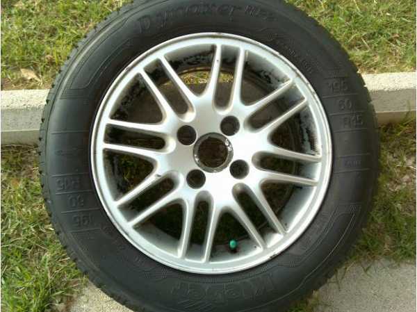

ciao raga, avendo un fiesta a gpl ho avuto la necessita di trovarmi un ruotino!! un ragazzo mi ha venduto 1 ruotino da 15 e 4 cerchi in lega da 15 di una focus vecchio modello, ho provato soltanto il ruotino e va bene, i cerchi non li ho provati perché me li ha dati in un secondo momento, secondo voi dovrebbero andar bene ugualmente?? il prezzo in in totale e stato un affare 50 euri!!!
metto la foto di un cerchio!! aspetto vostri commenti e opinioni!!

Montano anche quelli in lega, ricorda che rispetto a quelli in acciaio necessitano di bulloni diversi

ti sbagli ho pure i bulloni, uguali a quelli nostri!!!

Ricordati anche che la focus 1° modello porta un e ET leggermente piu piccolo se non erro o per lo meno cosive capitato a me io avevo ET 47 originale e ho preso cerchi focus con ET 35 comunque calzano una meraviglia

scusa l'ignoranza ma cosa è l'ET 47 o 35???

È la sporgenza del cerchio. Più è alto, meno il cerchio sporge. Con un et troppo alto la ruota potrebbe toccare la pinza

secondo voi questi li posso montare nella fiesta??

Dovresti controllare l'ET, è stampigliato all'interno del cerchio

Quelli in foto sono ET 52 se non ricordo male e lui dovrebbe avere ET47 mo non ci capisco gran che ma dovrebbero montare bene
