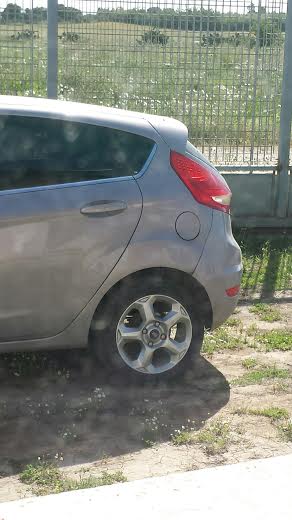

buongiorno a tutti, ho una ford fiesta del 2011 che monta cerchi in lega a 5 staffe. Per colpa delle numerose buche nella mia zona, subiscono frequentemente dei danni più o meno gravi. vorrei passare a dei cerchi in ferro.
La mia fiesta monta pneumatici 195/50 r15 82h. Se acquisto i cerchi online come faccio a sapere se sono compatibili con i miei pneumatici? che caratteristiche devono avere i nuovi cerchi in ferro? scusate la mia ignoranza in materia!
