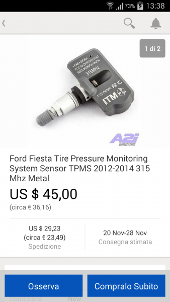

  • aerre
  • Avatar di aerre
  • Messaggi: 7
Re:R: cambio cerchi e gomme da estive a invernali 11/11/2014 15:08 #285582
Me cojoni...40 euro a sensore!
